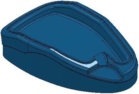

Questo esempio mostra come creare un utensile di forma. Viene usato 5axisModel.dgk nella cartella Esempi con un blocco e un utensile sferico di 5mm.
  1. Selezionare le due superfici evidenziate.

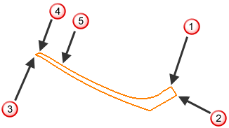

  4. Il pattern al momento contiene una curva e deve essere suddiviso in quattro curve. Fare clic sulla scheda Pattern > pannello Modifica > Modifica curva per visualizzare la scheda Modifica curva.
  5. Fare clic sulla scheda Modifica > Segmento > Taglio.
  6. Fare clic sulla curva dove la si desidera tagliare. Il cursore cambia in un coltello e la curva diventa gialla.
  7. Fare clic di nuovo sulla curva per tagliarla in due curve distinte.
    In questo modo si spezza la curva al .
  8. Ripetere i passaggi 7 e 8 per rompere la curva a , e .
  9. Il pattern viene ancora spezzato a . Per unire due segmenti, selezionare due segmenti.
  10. Fare clic sulla scheda Modifica > Segmento > Unisci.

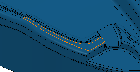

  14. Dalla categoria Finitura, selezionare la strategia Finitura parametrica tra curve, poi:
    1. Selezionare il pattern adagiato.
      Lo Stato è Valido e il pattern cambia colore. Se questo non è il caso, consultare Definire le curve per la finitura parametrica tra curve.
      La curva verde è l'inizio della curva guida. La curva rossa è la curva guida finale e le curve blu sono le curve di limite.
    2. Inserire un Passo di 3.
    3. Fare clic su Calcola.
