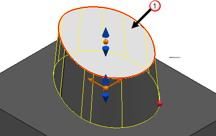

  5. Fare clic su una superficie sul modello da cui si desidera creare la feature.
  6. Fare clic su Accetta.
