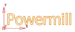

Usare le opzioni sulla scheda Modifica curva > pannello Crea > menu Testo per creare testo come Wireframe, per incidere o lasciare commenti in un progetto.
Selezionare un'opzione per visualizzare la barra degli strumenti Testo e creare il testo wireframe:
- Testo orizzontale — Fare clic per creare testo nella direzione orizzontale positiva del piano di lavoro principale.
