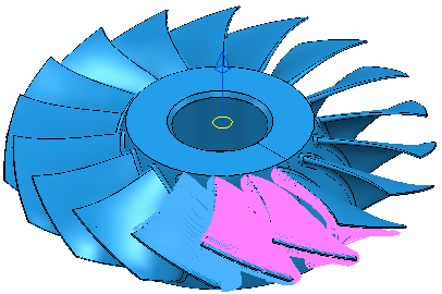

Questo esempio mostra come ruotare un percorso. Utilizza l'opzione Mantieni originale
in modo tale che si possa facilmente vedere l'esito della trasformazione.
Utilizza il modello Blisk_Simple.dgk nella cartella Esempi con un percorso utensile di finitura paletta come percorso attivo. Questo usa la faccia XY
come piano di lavoro principale.
sia selezionato.
e inserire le coordinate0 0 0 nella
barra di Stato e premere il tasto di invio.
. Questo ruota e copia i percorsi utensile attivi.
