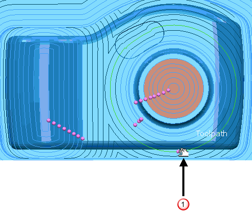

  3. Selezionare un singolo punto d'inizio.
    Posizione originale del punto iniziale.

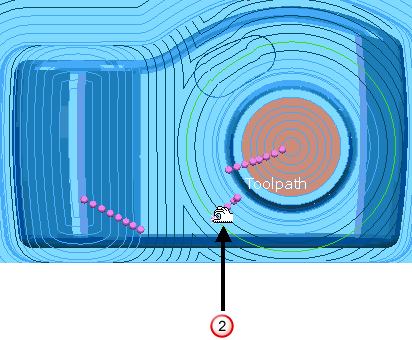

  4. Fare clic sulla nuova posizione.
    Nuova posizione del punto iniziale.
