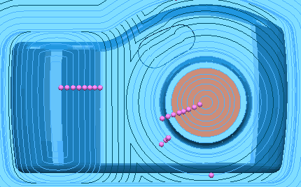

Fare clic sulla scheda Modifica percorso utensile > pannello Modifica > Muovi punto iniziale per visualizzare la scheda Muovi punto iniziale.
Tutti i segmenti modificabili del percorso utensile sono colorati in blu con una sfera rosa
nel punto iniziale. Tutti i segmenti che non possono essere modificati sono indicati in nero.
Nota: É possibile spostare i punti iniziali del percorso utensile sui percorsi chiusi. Se il percorso di taglio chiuso contiene più di un segmento, lo spostamento del punto iniziale unisce tutti i segmenti in un unico segmento chiuso.

- Multiplo — Muove i punti iniziali dei segmenti multipli, disegnando una linea per mostrare la posizione del nuovo punto iniziale.
- Singola — Muove il punto iniziale di un segmento singolo trascinandolo nella posizione del nuovo punto iniziale.
