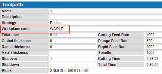

Nell'esempio riportato di seguito viene illustrato come modificare il parametro toolpath.Workplane per includere un'espressione condizionale che visualizzi il valore "WORLD" se PowerMill non è in grado di risolvere il parametro.
Parametro di base:
<th> Workplane Name</th><td>${toolpath.Workplane}</td>
Modificare il parametro, come illustrato di seguito:
<td> Workplane Name</th><td>${select(error(toolpath.Workplane), "WORLD", "$toolpath.Workplane.Name")}</td>
Come funzionano le espressioni condizionali?
Le espressioni condizionali includono una domanda e due risposte:
In questo piano di lavoro del percorso utensile di esempio, la domanda: ${select(error(toolpath.Workplane) chiede: "È presente un piano di lavoro per il percorso utensile?"
Nel caso in cui la risposta sia: "No, non è presente nessun piano di lavoro", PowerMill stampa il valore predefinito "WORLD". Nel caso in cui la risposta sia: "Sì, esiste un piano di lavoro", PowerMill stampa il risultato della stringa di parametro toolpath.wokplane.name.
