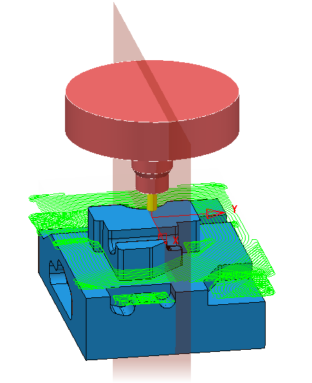

Esempio di come Specchiare un progetto
Per specchiare un progetto:
  1. Fare clic sulla scheda Home > pannello Utilità > Specchia progetto, per visualizzare la finestra di dialogo Specchia progetto.
  2. Selezionare il piano di lavoro dall'elenco. Rappresenta il sistema di coordinate lungo il quale si vuole specchiare il progetto. In questo esempio, selezionare 2 dall'elenco Piano di lavoro.
    Viene visualizzato il piano di lavoro sul modello.

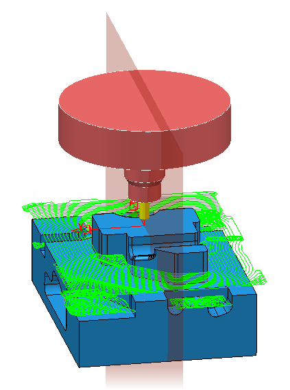

  3. Selezionare Calcola per ricalcolare automaticamente i percorsi utensile e le boundary.
  4. Fare clic su Trasforma. L'area Stato della finestra di dialogo visualizza il progresso della trasformazione.
  5. Il progetto specchiato viene visualizzato nella finestra grafica.
