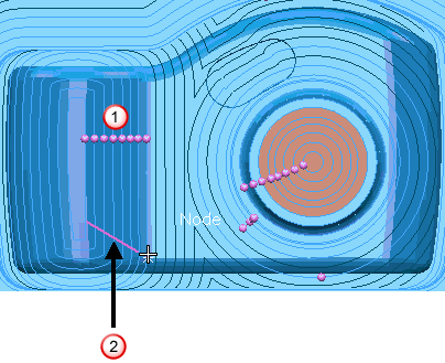

  3. Schizzare una linea.

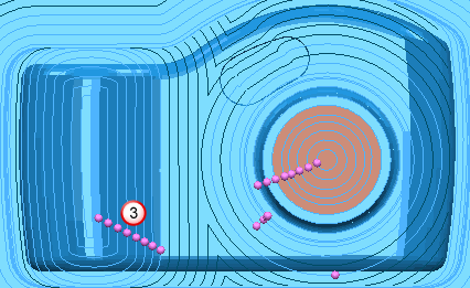

    Posizione originale dei punti iniziali.
    Linea schizzata.
    I punti iniziali di tutti i segmenti chiusi che intersecano la linea disegnata nella vista Z vengono spostati in corrispondenza del punto di intersezione.
    Nuova posizione dei punti iniziali.
