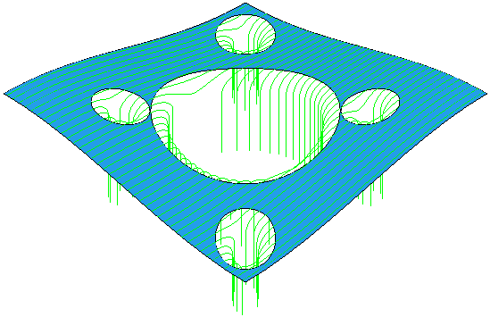

Se si utilizza una Boundary superficie selezionata sarà visualizzato il seguente risultato:
In questo caso il percorso utensile può girare intorno ai bordi, mentre con la Boundary punto di contatto ciò non è possibile.
Le boundary Punto di contatto vanno bene se si selezionano varie superfici o superfici con due lati coincidenti (come un cilindro).
