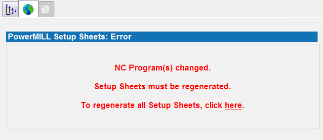

Se è cambiato un programma NC
Se si è modificato un programma NC dopo l'anteprima delle schede di lavorazione (per esempio, rimuovendo o aggiungendo un percorso utensile, scrivendo di nuovo un programma, e così via), PowerMill crea una pagina HTML con un avviso per indicare che le schede di lavorazione non sono aggiornate.
Facendo clic sul link fornito si aggiornano le schede di lavorazione così da riflettere le modifiche del programma NC.
Avvertenza: Non viene rilasciato alcun avviso se si sono esportate le schede di lavorazione e si è poi modificato un programma NC.
