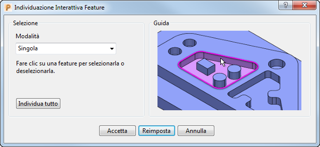

Per individuare interattivamente le feature
Si possono facilmente individuare e creare feature in base alla geometria del modello usando la finestra di dialogo Individuazione interattiva feature. È utile se si vuole passare in rassegna un modello per individuare tutte le feature con geometria simile e poi creare quelle feature.
Per individuare e creare le feature basate sulla geometria del modello:
  1. Visualizzare la finestra di dialogo Individuazione interattiva feature:
    • Fare clic sulla scheda Gruppo feature > pannello Individua > Feature.
    • Selezionando Individua feature dal menu contestuale Gruppi feature.
  2. Per individuare feature specifiche in un modello:
    1. Selezionare un'opzione dall'elenco Modalità per specificare come sono selezionate le feature:
      Singola — Fare clic su una feature per selezionarla.
      Gerarchia — Fare clic su una feature per selezionare quella feature e qualsiasi altra feature all'interno di essa.
      Simile — Fare clic su una feature per selezionare quella feature e qualsiasi altra feature con geometria simile.
    2. Far passare il cursore sopra il modello per individuare le feature. Viene evidenziata la boundary della feature.
    3. Fare clic per selezionare le feature individuate. Fare clic di nuovo sulla feature se la si vuole deselezionare.
  3. Per individuare e selezionare tutte le feature nel modello, facendo clic su Individua tutto.
  4. Fare clic su Accetta per creare le feature e chiudere la finestra di dialogo.
    Le feature create sono aggiunte al gruppo feature nell'explorer.
