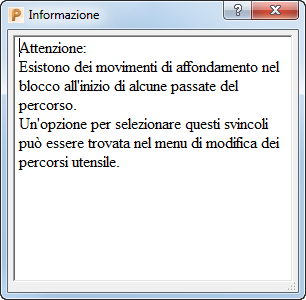

  1. Fare clic su nella barra Stato per visualizzare la finestra di dialogo Coda di calcolo.
  2. È possibile:
    • Fare doppio clic sull'entità con l'indicazione Calcolato con avvisi oppure,
    • Selezionare l'entità con l'indicazione Calcolato con avvisi e fare clic su per visualizzare la finestra di dialogo Informazioni:
