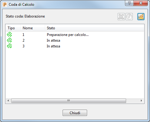

Fare clic su uno qualsiasi dei pulsanti Coda di calcolo per visualizzare la finestra di dialogo Coda di calcolo.
In questo caso, tre percorsi utensili sono nella coda di calcolo.
Cancella coda di calcolo — Fare clic per eliminare qualsiasi entità calcolata dalla coda di calcolo.
Eliminare entità dalla coda — Selezionare un'entità nell'elenco e fare clic su per eliminare quell'entità dalla coda. In questo modo non si elimina l'entità, ma si elimina dalla coda di calcolo.
