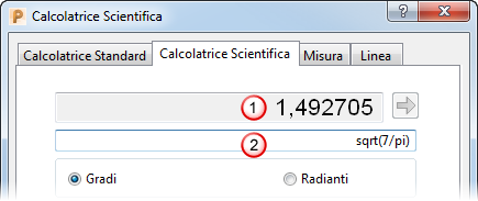

Ci sono due calcolatrici disponibili dalle schede:
Per usare la calcolatrice, fare clic sui pulsanti come se si trattasse di una calcolatrice vera e propria, altrimenti digitare l'espressione nel campo in bianco in cima alla calcolatrice. Il tasto Indietrocancella l'ultimo inserimento. La calcolatrice mostra l'espressione nella banda bianca in cima alla calcolatrice mentre il risultato è mostrato nella banda grigia in alto.
— Risultato
— Espressione
— Fare clic per copiare il risultato nel campo. Questo è disponibile solo se si visualizza la finestra di dialogo Calcolatrice facendo clic con il tasto destro del mouse su un campo di testo modificabile.
