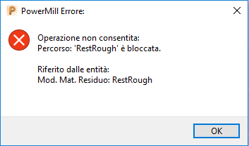

Non è possibile cancellare gli elementi bloccati. Se si tenta di farlo,PowerMill visualizza un messaggio di errore simile al seguente:

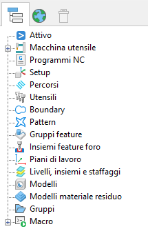

Le entità cancellate nell'explorer vengono inserite nel Cestino.
In Cestino, fare clic con il pulsante destro del mouse su un'entità per visualizzare le opzioni disponibili.
Cancella — Fare clic su questa opzione per eliminare l'entità selezionata in modo definitivo.
Ripristina — Fare clic su questa opzione per riportare l'entità selezionata nell'explorer.
Fare clic con il pulsante destro del mouse su un gruppo di entità per visualizzare le opzioni per ripristinare o cancellare tutte le singole entità. Se si ripristinano elementi che sono collegati ad altri, anche gli elementi collegati vengono ripristinati.
