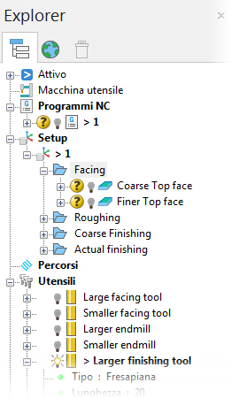

Nell'Explorer vengono visualizzate le entità utilizzate nei progetti PowerMill (il termine Entità si riferisce in senso lato a tutte le voci presenti nell’Explorer). Le entità presenti nell'Explorer vengono raggruppate in base al tipo; ad esempio, i percorsi utensile sono raggruppati nel ramo Percorsi utensile, mentre gli utensili sono raggruppati nel ramo Utensili. Dato che i progetti PowerMill contengono spesso numerose entità, l'Explorer utilizza un sistema Attivo per indicare le entità su cui focalizzarsi.
Rendere attiva un'entità (collegamento)
Fare doppio clic su un'entità per renderla attiva (è necessario fare clic sull'icona e non sul nome dell'entità). La nuova entità attiva verrà visualizzata in grassetto, preceduta da una parentesi acuta (>).
Un ramo non può avere più di un'entità attiva alla volta.

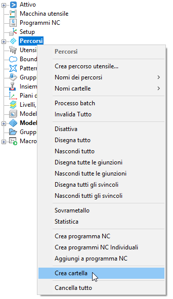

Creazione di una cartella
È possibile creare una cartella all'interno di qualunque entità di Explorer, ma probabilmente il loro impiego principale è per organizzare gli strumenti e i percorsi utensile.
Crea cartella — Selezionare questa opzione per creare una cartella denominata Cartella1. È possibile rinominare questa cartella nel modo consueto, quindi trascinare entità di un determinato tipo al suo interno (ad esempio, i percorsi utensile in una cartella di percorsi).
