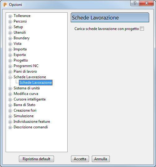

Quando si visualizzano in anteprima le schede di lavorazione, è possibile dare istruzioni a PowerMill affinché le carichi automaticamente nella scheda Browser ogni volta che si apre un progetto:
  1. Fare clic sulla scheda File > Opzioni > Opzioni dell'applicazione per visualizzare la finestra di dialogo Opzioni.
  2. Nella finestra di dialogo Opzioni, selezionare ed espandere Schede di lavorazione.
  3. Selezionare l'opzione Carica schede lavorazione con progetto.
  4. Fare clic su Accetta per salvare le modifiche e chiudere la finestra di dialogo Opzioni. Questa impostazione viene ricordata ogni volta che si avvia PowerMill.
