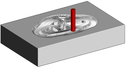

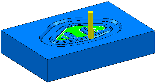

  3. Fare clic sulla scheda Simulazione > pannello ViewMill > Off, per attivare la simulazione del grezzo.
  4. Fare clic sulla scheda Simulazione > pannello ViewMill > Modalità > Nessuna immagine.
  5. Fare clic sulla scheda Simulazione > pannello Controllo di simulazione > Esegui > Avvia fino alla fine , per eseguire la simulazione.
  6. Quando la simulazione è completa, selezionare una vista adatta, come ad esempio la scheda Simulazione > pannello ViewMill > Ombreggiatura > Lucido.
