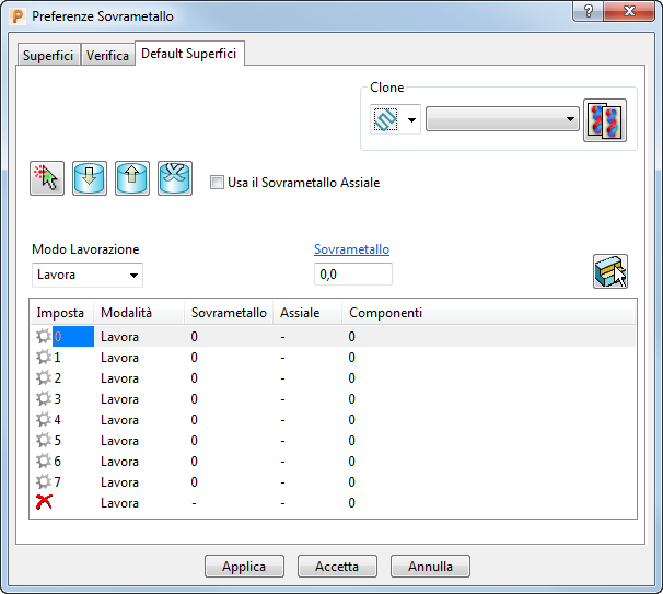

Finestra di dialogo Preferenze sovrametallo
La scheda Default superfici permette di definire un insieme standard di dati sovrametallo che non è collegato ad un percorso utensile o boundary specifici. Si può pertanto usare per impostare regole di sovrametallo di default per il proprio modello.
Questa è simile alla scheda Superfici, ad eccezione del fatto che i valori applicati qui sono valori predefiniti applicati a tutti i nuovi percorsi utensile e boundary. Qualsiasi percorso utensile o boundary esistente non viene alterato da alcuna modifica apportata qui.
Imposta — Questo è un promemoria visivo per indicare che questa è un'impostazione predefinita, non legata a un percorso utensile o boundary specifici.
