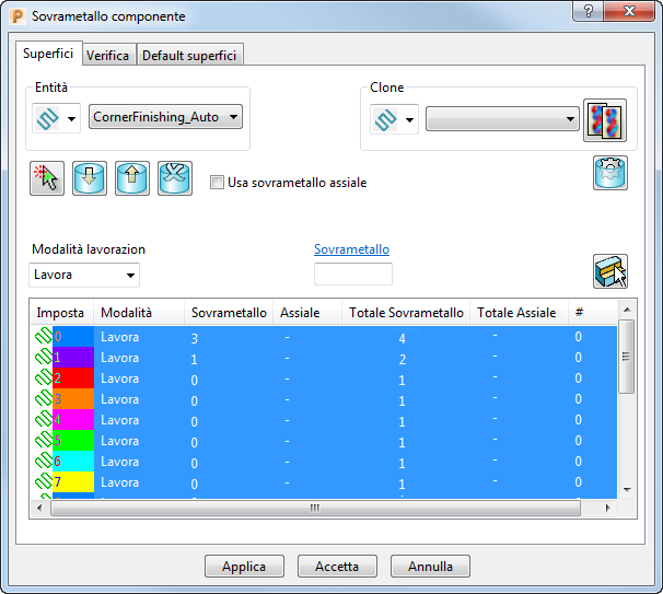

Finestra di dialogo Sovrametallo componente
La scheda Superfici permette di assegnare sovrametalli ai componenti, come per esempio a superfici del modello. È possibile specificare un singolo sovrametallo o un Sovrametallo Assiale e Sovrametallo radiale distinti. Si possono anche assegnare sovrametalli diversi ai componenti, in base ai percorsi utensile o alle boundary che li usano.
Nota: Il Sovrametallo generale è la somma di componenti individuali. Per esempio, un Sovrametallo generale di 0,5 e un Sovrametallo componente di 0,2 risulta in un sovrametallo totale di 0,7 sul componente.

Usa sovrametallo assiale — Selezionare questa opzione per selezionare valori di Sovrametallo radiale e Assiale distinti. Quando deselezionato, è possibile selezionare soltanto un singolo Sovrametallo.
Copia dati di default — Fare clic per copiare i valori definiti sulla scheda Default superfici. Quando si crea un nuovo insieme di dati sovrametallo per il percorso utensile o la boundary, i valori che si trovano al momento sulla scheda Default superfici vengono automaticamente copiati in questa finestra di dialogo. Se si modifica Default superfici, i valori Sovrametallo componente non vengono automaticamente aggiornati a meno che non si faccia clic su Copia dati di default.

Modalità lavorazione — Selezionare un'opzione per specificare come è applicato il sovrametallo componente. La selezione determina il colore visualizzato nella colonna Modalità nella tavola Controllo elenco sovrametallo. Le opzioni disponibili sono:
Sovrametallo — Inserire il valore per applicare il sovrametallo come offset dell'utensile in tutte le direzioni. Risulta disponibile se è deselezionata l'opzione Usa sovrametallo assiale.
Controllo elenco sovrametallo — Selezionando un gruppo sovrametallo, si determina il colore dei componenti con Sovrametallo ombreggiato.
Insieme — L'icona visualizzata mostra se l'insieme è un percorso utensile o una boundary.
Modalità — Visualizza il tipo della modalità di lavorazione selezionata per questi componenti. Viene usata una serie di colori ad indicare le diverse modalità:
Sovrametallo — I valori sovrametallo (oSovrametallo radiale) applicati alla componente dell'utensile.
Assiale — I valori Sovrametallo assiale applicati al componente utensile.
Sovrametallo totale — I valori combinati di sovrametallo (oSovrametallo radiale) applicati al componente. Il valore è generato aggiungendo i valori sovrametallo applicati usando questa scheda e le finestre di dialogo della strategia.
Totale assiale — I valori combinati di sovrametallo assiale applicati al componente. Il valore è generato aggiungendo i valori sovrametallo applicati usando questa scheda e le finestre di dialogo della strategia.
Componenti — Visualizza il numero di componenti nell'insieme.
