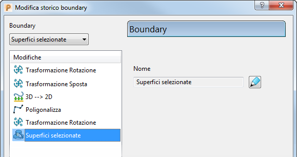

Boundary — Selezionare la boundary per rivedere e modificare le modifiche precedenti alla boundary.
Modifiche — Il pannello visualizza un elenco di tutte le modifiche apportate alla boundary. La modifica più recente è in cima all'elenco e la boundary originale è in fondo all'elenco. Il lato destro della finestra di dialogo visualizza le informazioni sulla modifica selezionata.

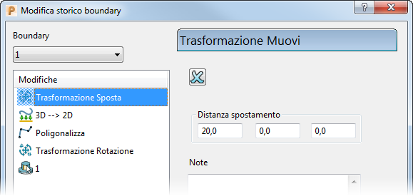

In questo caso, la modifica ha mosso la boundary di 20 mm in X e si possono modificare questi valori.
Nota: Se si esegue più di una trasformazione prima di accettare il risultato, PowerMill mostra una trasformazione complessa piuttosto che le singole trasformazioni individuali.

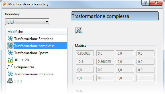

Inoltre è possibile apportare modifiche complesse che non possono essere modificate usando la finestra di dialogo Modifica storico boundary, per esempio:
  1. Dal menu della singola boundary, selezionare Modifica > Trasforma. In questo modo viene visualizzata la scheda Trasformazione boundary.
  2. Fare clic sulla scheda Trasformazione boundary > pannello Trasforma > Sposta per visualizzare la barra degli strumenti Sposta.
  3. Sulla barra degli strumenti Muovi:
    1. Inserire le coordinate 20 0 0 nel campo sulla barra degli strumenti di stato.
    2. Fare clic per chiudere la barra degli strumenti Muovi.
  4. Fare clic sulla scheda Trasformazione boundary > pannello Trasforma > Ruota per visualizzare la barra degli strumenti Ruota.
  5. Sulla barra degli strumenti Ruota:
    1. Inserire un Angolo di 15.
    2. Fare clic per chiudere la barra degli strumenti Ruota.
  6. Fare clic sulla scheda Trasformazione boundary > pannello Fine > Accetta, per accettare le due trasformazioni.
  7. Dal menu della singola boundary, selezionare Modifica > Modifica storico boundary. Questo mostra le due trasformazioni come una trasformazione complessa.
    In questo caso, la matrice che combina il movimento con la rotazione ma non è possibile modificare questi valori. Si può eliminare questa trasformazione facendo clic su .

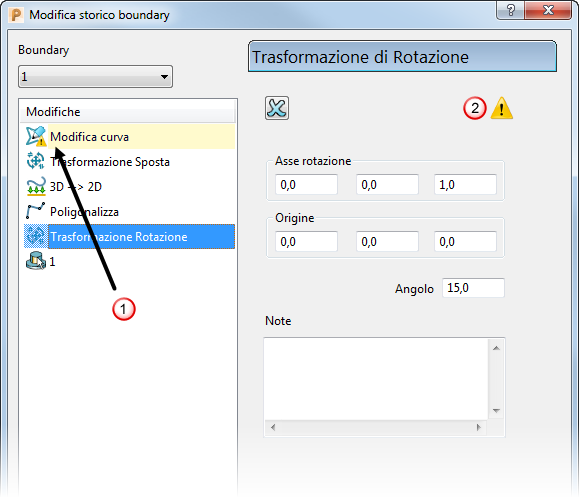

— Quando è visualizzata questa icona, lo storico boundary contiene una o più modifiche in cui è stato selezionato un segmento della curva o un punto. Se l'elenco Modifiche contiene una o più di queste modifiche selettive, fare clic su Calcola per ricalcolare solo la boundary fino alla prima modifica che richiedeva una selezione e cancellare tutte le modifiche successive.
La modifica selettiva.
Indica che se si modifica un qualsiasi valore, è possibile ricalcolare la boundary, ma lo storico non viene completamente riapplicato.
