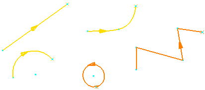

Se si inizia con le seguenti curve:

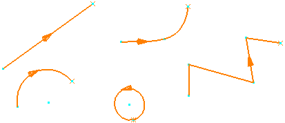

  1. Fare clic sulla scheda Modifica curva > pannello Disegna > Strumentazione, per dare una direzione alla curva.
  2. Selezionare le curve che si vuole invertire.
    Le curve selezionate diventano gialle.

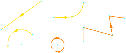

  3. Fare clic sulla scheda Modifica curva > pannello Modifica > Inverti Selezionati, per invertire le curve selezionate.
    Le curve selezionate (giallo) sono invertite e le altre (arancione) non lo sono.
