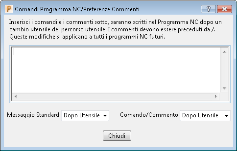

Finestra di dialogo Comandi Programma NC/Preferenze commenti
La finestra di dialogo Comandi Programma NC/Preferenze commenti consente di specificare i comandi e i commenti che si desidera inserire nel programma NC.
Per visualizzare la finestra di dialogoComandi Programma NC/Preferenze commenti, fare clic sul pulsante Commenti nella scheda Percorsi della finestra di dialogo Preferenze NC.
I comandi e i commenti inseriti qui vengono aggiunti al file di output. Qualsiasi riga che inizia con "/" viene considerata un commento.
Messaggio Standard — Selezionare il valore di default per i messaggi standard. Specifica la posizione di output dei messaggi standard generati da PowerMill. Sono disponibili tre opzioni: prima di un cambio utensile; dopo un cambio utensile; nessun messaggio.
Comando/Commento — Selezionare il valore di default per i comandi/commenti. Specifica la posizione di output dei comandi/commenti aggiunti. Sono disponibili due opzioni: prima di un cambio utensile; dopo un cambio utensile. Se si desidera inserire un comando qui, è necessario assicurarsi che il file opzione impostato preveda la presenza di un comando.
