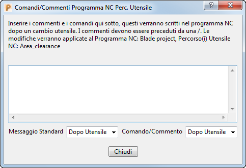

Finestra di dialogo Comandi/Commenti programma NC percorso utensile
I comandi e i commenti inseriti qui vengono aggiunti al file output. Qualsiasi linea che inizia con "/" viene considerata un commento.
Messaggio Standard — Definisce dove vengono elaborati in uscita i messaggi standard generati da PowerMill. Sono disponibili tre opzioni: prima di un cambio utensile; dopo un cambio utensile; nessun messaggio.
Comando/Commento — Definisce dove vengono elaborati in uscita i comandi/commenti aggiunti sopra. Sono disponibili due opzioni: prima di un cambio utensile; dopo un cambio utensile. Se si desidera inserire un comando qui, è necessario assicurarsi che il file opzione impostato preveda la presenza di un comando.
File output — Definisce il nome della directory principale del file output. Questa opzione è disponibile solo se si seleziona Scrivi file per ogni percorso sulla finestra di dialogo Opzioni. Fare clic sulla scheda File > Opzioni > Opzioni dell'applicazione per visualizzare la finestra di dialogo Opzioni.
