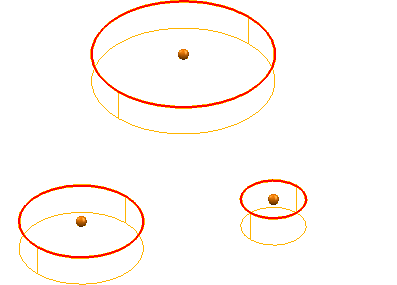

Per creare più feature - esempio
Selezionare un'opzione dal riquadro a comparsa Modalità creazione sulla finestra di dialogo Crea feature per creare simultaneamente più feature:
Creazione multipla — Crea una singola feature in corrispondenza di ciascun punto chiave di ciascuna curva selezionata.
Creazione curva — Individua curve circolari o quadrilaterali e crea una feature adatta per ciascuna curva selezionata.
Nota: Queste opzioni sono disponibili solo per tasche e sporgenze rettangolari o circolari.
