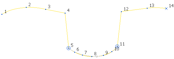

Questo esempio mostra come ridurre il numero di punti in una curva Bézier. Iniziare con questa curva Bézier:
  1. Fare doppio clic sulla curva bézier per aprire la scheda Modifica curva.
  2. Fare clic sulla scheda Utensili curva > pannello Disegna > Numeri dei punti per mostrare i punti nella curva Bézier.
  3. Per ridurre il numero di punti nella porzione di curva nella parte inferiore della depressione, fare clic sulla scheda Utensili curva > pannello Punti > Riorienta per visualizzare la finestra di dialogo Ripunteggia la curva.
  4. Sulla finestra di dialogo Ripunteggia la curva:
    1. Inserire un Punto di inizio di 5.
    2. Inserire un Punto finale di 11.
    3. Inserire un Numero di punti nell'intervallo di 3.
    4. Premere la scheda tasto per indicare l'effetto del calcolo del ripunto.
    5. Fare clic su Applica.
    6. Fare clic su Annulla.

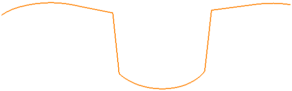

  5. Fare clic sulla scheda Modifica curva > pannello Fine > Accetta per accettare le modifiche.
