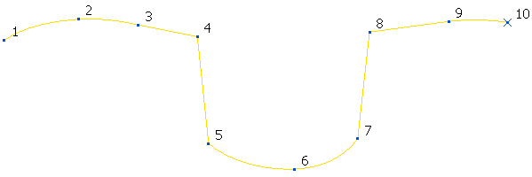

Per esempio, usando questa curva:
- Inserire un Punto di inizio di 5.
- Inserire un Punto finale di 7.
- Inserire un Numero di punti nell'intervallo di 7.

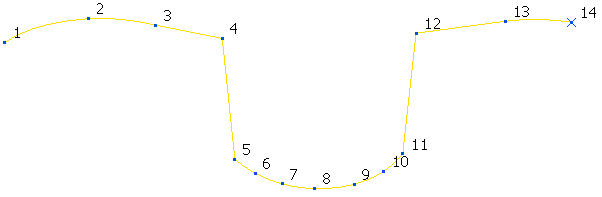

- Fare clic su Applica per produrre:

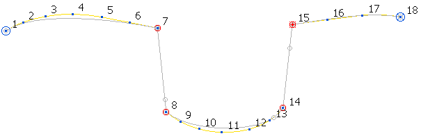

- Seleziona le discontinuità — Fare clic per selezionare i punti con le discontinuità delle tangenti (dove la tangente prima del punto è diversa dalla tangente dopo il punto).
In questo esempio:
Fare clic su Seleziona continuità per selezionare i punti 7, 8, 14 e 15.
