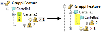

Questo esempio utilizza gruppi di feature, ma tutte le altre entità funzionano allo stesso modo. Converte questo:
