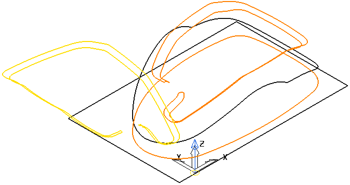

Questo esempio mostra come ruotare le curve, usando la scheda Modifica curva. Utilizzare l'opzione Mantieni originale in modo tale che si possa facilmente vedere l'esito della trasformazione.
  1. Selezionare le curve che si vogliono ruotare (le curve selezionate sono gialle).
  2. Fare clic sulla scheda Modifica curva > pannello Modifica > Trasformazioni > Ruota, per visualizzare la barra degli strumenti Ruota.
  3. Inserire un Angolo di 80. In questo modo si ruotano e si copiano le curve selezionate.
Nota: L'asse di rotazione è normale al piano di modifica principale. L'origine è posizionata al centro delle curve selezionate.
