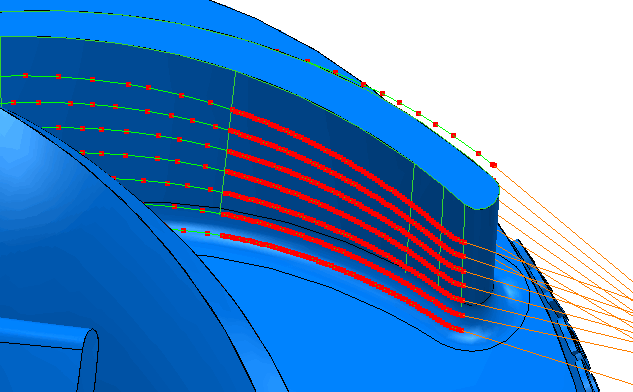

  1. Esaminare il raccordo del percorso utensile paletta e fare clic sulla scheda Percorso utensile > gruppo Disegna > Visualizza > Punti.

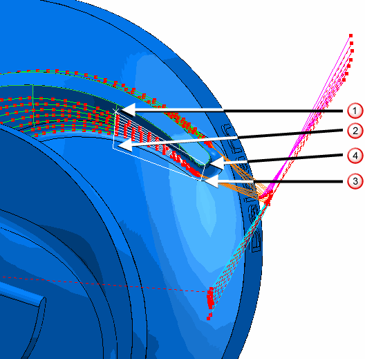

  2. Fare clic sulla scheda Modifica percorso utensile > pannello Modifica > Modifica all'interno dell'area, per visualizzare la finestra di dialogo Modifica percorso utensile all'interno dell'area.
  3. All'interno della scheda Seleziona regioni , selezionare Poligono dalla lista Definire la zona da e selezionare Interno dall'elenco Lato.
  4. Creare un poligono selezionando dei punti simili ai seguenti , , e :
  5. Fare clic su Salva selezione. Le porzioni del percorso selezionate diventeranno bianche.
    Se si desidera aggiungere altre porzioni al percorso, bisogna prima selezionarle e poi fare clic sul pulsante Salva selezione per aggiungerle alla selezione corrente. In questo caso, la porzione necessaria è già stata selezionata.

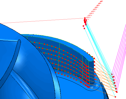

    8. Fare clic su Accetta per chiudere la finestra di dialogo Distribuzione punti.
  8. Sulla finestra di dialogo Modifica percorso utensile all'interno dell'area, fare clic su Applica per creare i punti aggiuntivi.
