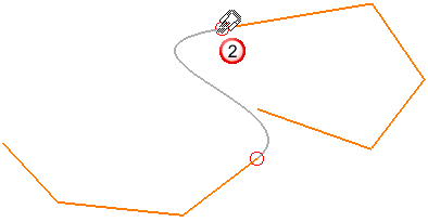

  2. Fare clic sulla fine della prima curva che si vuole unire.
    Il cursore cambia in un magnete.
  3. Far scorrere il cursore del mouse sulla fine della seconda curva.
    È possibile visualizzare un'anteprima del risultato.

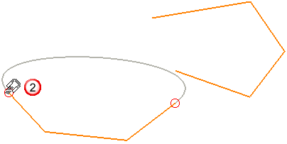

  4. Passare sopra ad un differente estremo della curva per osservare una diversa anteprima.

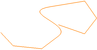

  5. Fare clic sulla fine della curva per creare un singolo segmento.
Nota: Le due curve iniziali e il segmento di giunzione vengono uniti in un'unica curva,
Nota: Se possibile la curva di giunzione sarà un arco circolare, altrimenti verrà usata una spline.
