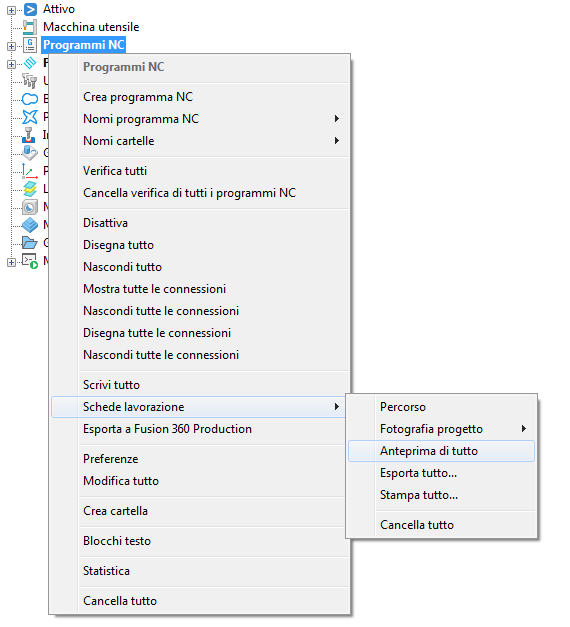

Anteprima delle schede di lavorazione per tutti i programmi NC
  1. Fare clic con il pulsante destro del mouse su Programmi NC e selezionare Fogli di impostazione > Anteprima di tutto.
    Viene creata una serie di file HTML temporanei nella cartella del progetto e si apre la scheda PowerMill di PowerMill che visualizza i fogli di impostazione.
  2. Per stampare le schede di lavorazione, selezionare i programmi NC e dal menu contestuale, selezionare Stampa.
