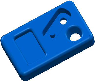

  1. Creare un Blocco.

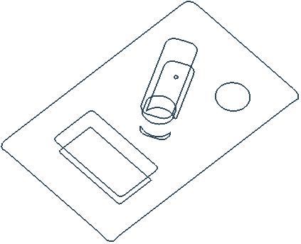

  3. Creare una Boundary bassa pendenza.

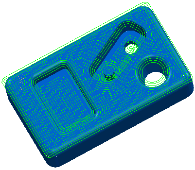

  4. Creare un percorso utensile Offset 3D sulle aree a bassa pendenza:

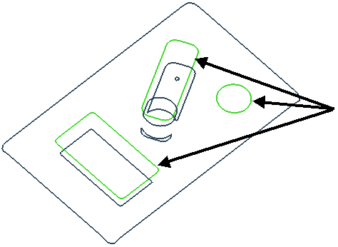

  5. Selezionare i tre segmenti della boundary in cima a ciascuna tasca:
