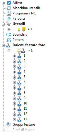

    Se si guarda nell'explorer, è possibile vedere i fori che sono appena stati creati.
