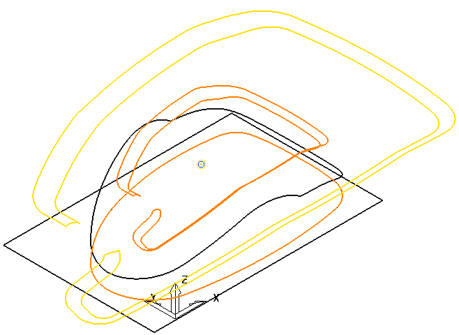

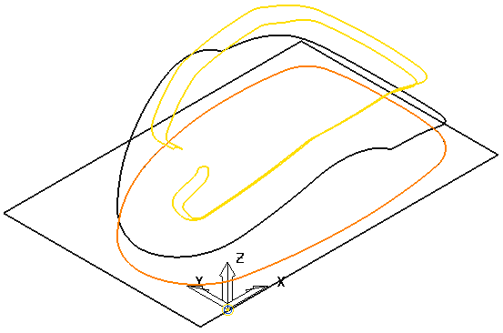

Questo esempio mostra come scalare le curve utilizzando la scheda Modifica curva. Utilizza l'opzione Mantieni originale in modo da vedere facilmente l'effetto della trasformazione.
  1. Selezionare le curve che si desidera scalare (le curve selezionate sono gialle).
  2. Fare clic sulla scheda Modifica curva > Trasformazioni > Scala, per visualizzare la barra degli strumenti Scala.
  3. Blocca il fattore di scala Z , lasciando le scalature X e Y sbloccate .
  4. Immettere una Scala: di 2,0 e premere il tasto INVIO. In questo modo si scalano le curve selezionate.
