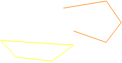

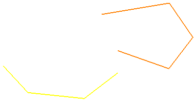

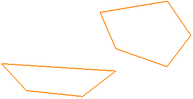

Esempio di giunzioni di chiusura
Questo esempio mostra come unire il segmento di una curva aperta. Si presume che sia stata creata una curva aperta, utilizzando la scheda Modifica curva.
  1. Selezionare la curva che si desidera unire.
  2. Fare clic sulla scheda Modifica curva > pannello Edita > Unione > Chiudi segmento. La curva selezionata è unita.
Nota: Se non si seleziona una curva specifica da unire e si fa clic sulla scheda Modifica curva > pannello Edita > Unione > Chiudi segmento, tutte le curve aperte vengono chiuse.
