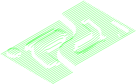

Questo esempio mostra gli effetti di dividere un percorso utensile in base all'angolo.
Sulla scheda Angolo della finestra di dialogo Divisione percorso:
