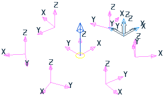

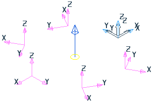

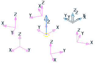

Centra elemento — Quando selezionato, crea una copia aggiuntiva della curve al centro del cerchio. Ad esempio:
Centra elemento selezionato:
Centro elemento deselezionato:
