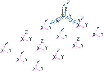

Questo esempio di trasforma piano di lavoro dispone di 3 righe e 4 colonne:
