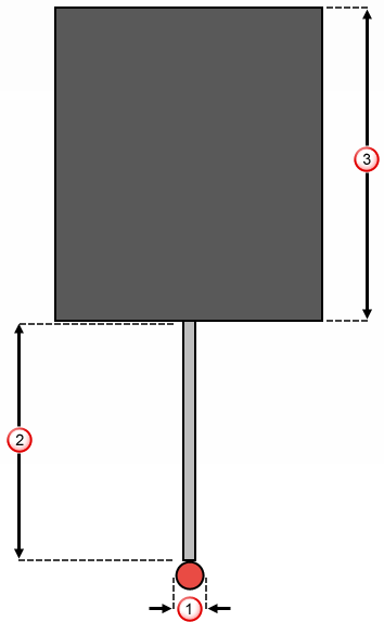

  3. Specificare il Diametro punta .
  4. Fare clic sulla scheda Stelo e specificare la geometria dello stelo .
  5. Suggerimento: Le opzioni su questa scheda sono le stesse di quelle della creazione dei gambi per gli utensili di fresatura.
  6. Fare clic sulla scheda Corpo sonda e specificare la geometria del corpo della sonda .
    Suggerimento: Le opzioni su questa scheda sono le stesse di quelle della creazione delle pinze per gli utensili di fresatura.
