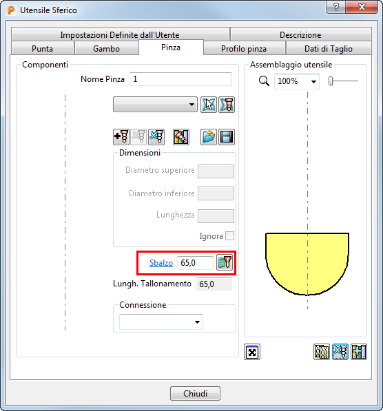

Sbalzo — Inserire il valore che specifica di quanto la parte tagliente fuoriesce dall'utensile. È possibile avere uno Sbalzo negativo, per cui la parte dell'utensile si trova al di sopra di alcuni elementi della pinza. Questo risulta utile quando si sta utilizzando una mola in cui le piastre di bloccaggio e i controdadi si trovano al di sotto della parte tagliente dell'utensile.

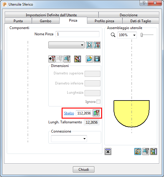

Sbalzo — Fare clic per calcolare automaticamente il valore minimo di sbalzo che si basa sul profilo pinza.
In questo caso, con unoSbalzo di 65, la pinza utensile collide con il modello:
Facendo clic su viene calcolato lo sbalzo più piccolo per evitare collisioni:
Durante il controllo collisioni, PowerMill visualizza la lunghezza di sbalzo consigliata come commento.
