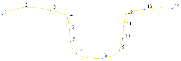

      I punti originali 7, 8, 14 o 15 sono diventati i punti 3, 6, 9 e 12, ma hanno la stessa posizione e direzione di tangenza. Sebbene si sia inserito un Numero di punti nell'intervallo di 10, il numero effettivo di punti è 14, poiché ci sono 4 punti ignorati.

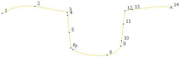

Se non si ignorano i punti in corrispondenza delle discontinuità della tangente, riducendo il numero di punti nel curva produce:
