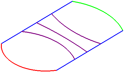

Le curve guida intermedie vengono utilizzate per controllare la posizione dei segmenti del percorso utensile. L'area di lavorazione non viene modificata. Il modo migliore per illustrare questa cosa è con un esempio.

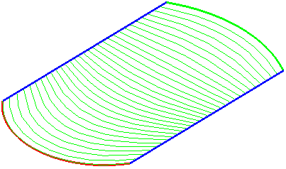

Questo esempio presenta due curve guida e due curve limite, senza curve guida intermedie:
e genera questo percorso utensile:

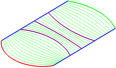

Questo esempio presenta due curve guida, due curve limite e tre curve guida intermedie:
