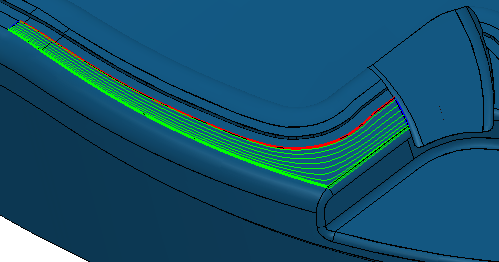

La strategia Finitura Parametrica tra Curve è una strategia di finitura a 5 assi multi-superficie che crea un percorso utensile tra due curve, denominate curve guida, creando un'unione uniforme tra di esse. Possono essere necessarie curve limite aggiuntive per definire completamente l'area di lavorazione. Le curve devono trovarsi su una superficie (o su più superfici).
Questa strategia permette di lavorare più superfici indipendentemente dalla relativa superficie di parametrizzazione. Essa viene in genere utilizzata in raccordi complessi o superfici leggermente curve.
