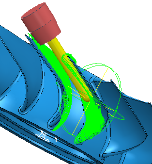

Vista utensile
Per modificare la vista dell'utensile, fare clic con il pulsante destro del mouse su un utensile specifico nell'Explorer e utilizzare le opzioni di visualizzazione.
Vista > Lungo asse utensile — Selezionare questa opzione per scendere di un vista lungo l'asse utensile.
Vista > Dal lato — Selezionare per cambiare la vista in una con l'utensile verticale.
Vista > Definire punto di rotazione— Selezionare per cambiare l'ancoraggio di rotazione nella posizione della punta dell'utensile. Pertanto, quando si utilizza il pulsante centrale del mouse per ruotare il modello il centro di rotazione si trova in corrispondenza della posizione della punta dell'utensile. L'ancoraggio di rotazione predefinito è il centro della vista.
Per passare a un ancoraggio di rotazione diverso, selezionare un'opzione dalla scheda Vista > pannello Cursore> menu Ancoraggio di rotazione.
