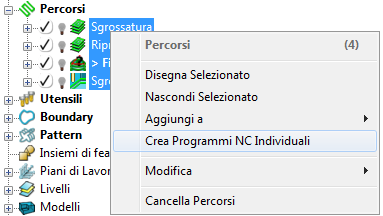

È possibile creare automaticamente un programma NC per ciascun percorso utensile selezionato. In tal modo si ottiene un percorso utensile in ogni file di output. Ad esempio, se si selezionano 20 percorsi utensile e si sceglie questa opzione, PowerMill crea 20 programmi NC, ciascuno contenente un percorso utensile e con lo stesso nome del percorso utensile. È quindi possibile scrivere i percorsi utensile.
  1. Creare i percorsi utensile necessari.
  2. Dal menu contestuale dei percorsi utensile selezionati, selezionare Crea programmi NC individuali per selezionare i percorsi utensile che si desidera convertire in programmi NC (in questo esempio, tutti).
  3. PowerMill crea un programma NC per ciascun percorso utensile, con lo stesso nome del percorso utensile. Espandere l'elenco dei programmi NC per visualizzare i programmi NC creati.
  4. Dal menu contestuale programmi NC, selezionare Scrivi tutto per scrivere tutti i programmi NC.
