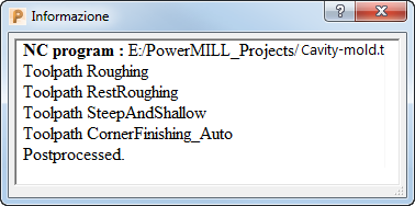

  2. Dopo aver post-elaborato i percorsi utensile, PowerMill visualizza una finestra di dialogo informativa. Fare clic su per chiudere la finestra di dialogo Informazioni.
Se il programma NC viene calcolato correttamente, passa dalla luce blu al verde brillante .
Se si verificano errori, PowerMill visualizza un messaggio di errore.
Non è necessario specificare un nome file o un percorso di directory perché per impostazione predefinita PowerMill presuppone che il file abbia lo stesso nome del file nel programma NC (ma un'estensione diversa. In questo esempio, il nome file è 1.tap). Per impostazione predefinita, il file viene salvato nella cartella corrente.
