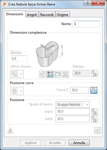

Feature bloccate

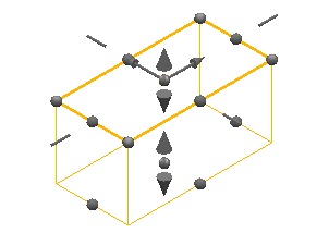

Se si è calcolato un percorso utensile che include una feature, si blocca e non può essere modificato fino a che non lo si sblocca. Le opzioni sulla finestra di dialogo Modifica feature e le maniglie di trascinamento vengono disabilitate.
Per sbloccare una feature per la modifica è possibile:
