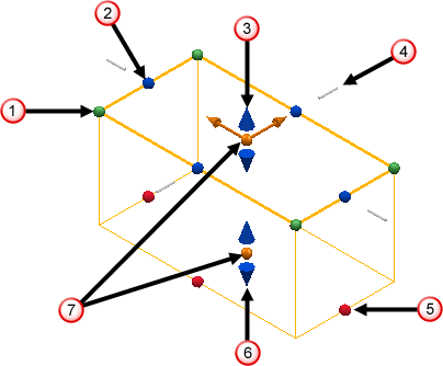

  4. Usare le opzioni sulla finestra di dialogo o usare le maniglie grafiche per modificare le proprietà della feature.
    — Fare clic e trascinare le sfere verdi per modificare il raggio dello spigolo della feature.
    — Fare clic e trascinare le sfere blu per modificare la lunghezza della feature.
    — Fare clic e trascinare le frecce blu per modificare la posizione della faccia superiore della feature.
    — Fare clic e trascinare la barra grigia per modificare la posizione della curva di profilatura nell'asse Z.
    — Fare clic e trascinare le sfere rosse per modificare l'angolo di sformo della feature.
    — Fare clic e trascinare le frecce blu per modificare la posizione della faccia inferiore della feature.
    — Fare clic e trascinare le sfere arancioni per modificare la posizione della feature.
